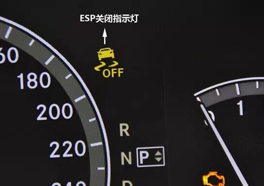

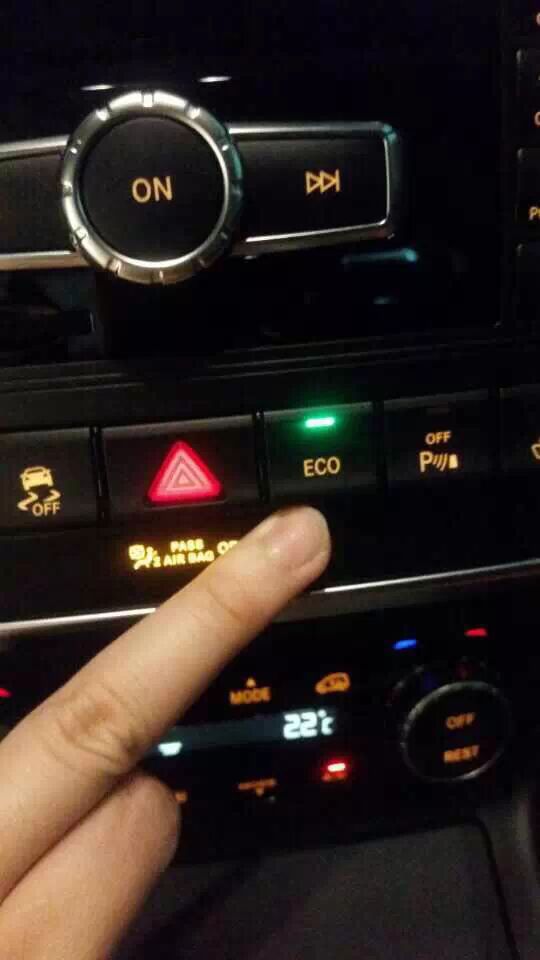

另外需要留意ESP指示灯:该灯亮起时,说明ESP处于关闭状态,ESP为安全辅助设备,在日常开车中对安全行驶起到了很大的帮助,特别在暴雨天气!
0?wxfmt=jpeg

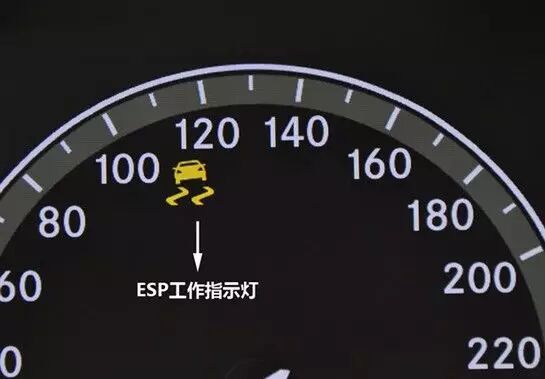

而该灯闪烁时说明ESP处于工作状态,如果您在驾驶时发现该灯闪亮,可能是出现车轮侧滑或起步时扭矩过大造成轮胎打滑。
0?wxfmt=jpeg

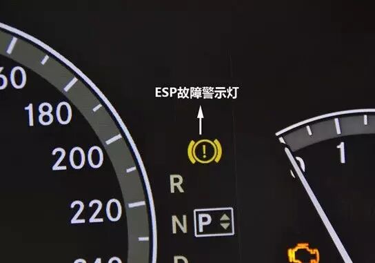

当ESP功能出现故障无法工作时,该灯就会亮起。ESP是安全辅助设备,在遇到危险情况时帮助很大,建议当ESP出现故障后车主应该尽快联系中凯虹星奔驰24小时售后服务热线:0877-2982999
