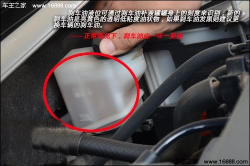

       1、制动油压力不足。(制动主缸缺油、制动管路破裂、油管接头渗漏、油路堵塞)。
