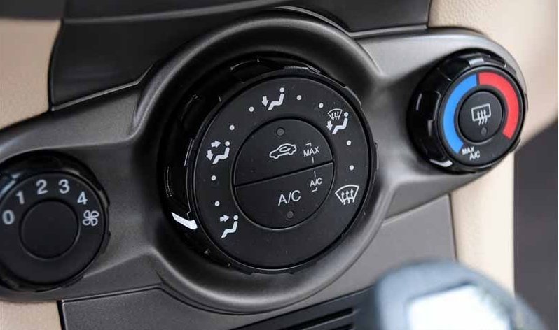

 e1198bf1cf2414ce.jpg空调,可以说只要会开车的人都会用,即是不会开车的朋友看一下也就明白了,简单地按下A/C键便打开了空调系统,如果是手动空调,就如调节风扇一般,调整鼓风机档位旋钮,调节到自己想要的风速;如果是自动空调,那更简单,设置好所需温度,一切系统会自动帮你调适。不过在此提醒一句,记得打开内循环。

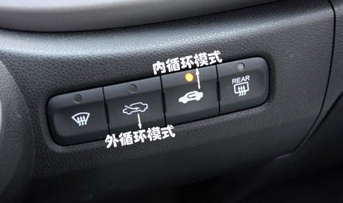

  何为内、外循环:
启动外循环时,车外空气可以进入车内,简单地说就是“新鲜空气”状态,但炎热的夏天,车外的温度会比较高,使用外循环,你就真的“如沐春风”了。但一般的车型都会将外循环作为一种默认的启动模式,这是考虑到车辆停放太久的情况下,车内会产生一些废气,开启车辆时最好就先注入新鲜的空气。
内循环模式顾名思义就是空气在车内循环,在关闭车窗的情况下外面的空气不能进入驾驶室。为保证制冷或者暖风功能的最佳效果,应该启用内循环模式;如果你行驶在一段尘土飞扬的地段又或者前头车辆黑烟滚滚,回去不想灰头土脸,那么也请使用内循环模式;夏季到了,如果想体验冰火两重天,那么,请用内循环模式。
