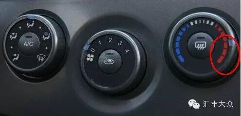

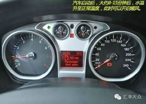

  1、汽车启动后,等待大约8-15分钟,等到水温升至正常温度(也就是水温升至中间时)时,就可以开启暖风了。

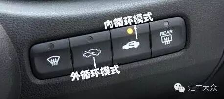

  2、将空调的循环方式设置为内循环模式。

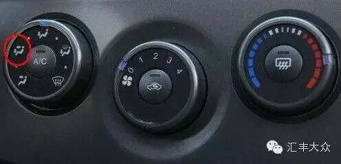

  3、随后,调暖风模式,有的车是图中所圈的区域,有的车则是用太阳图标表示。

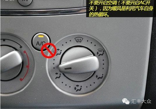

  4、不需要开空调(别开AC开关),因为暖风是利用汽车自身的热循环产生的,这样才不会费油。

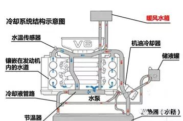

  天冷了,车友们都要试试暖风暖不暖,如果暖风系统不热,基本可以归结为以下两个方面的问题。一是发动机冷却系统,二是暖风的控制机构导致的,我们首先要确定到底是哪一块儿的问题再进行维修。

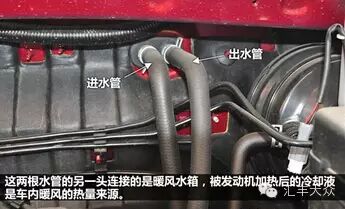

  下面小编先教大家一个简易的判定办法,就是感受下暖风小水箱的两个进水管的温度,如果两根管都够热,说明是暖风控制机构的问题,而如果两根水管都凉,或者是一根热一根凉,则说明是冷却系统的问题。

  1、发动机冷却系统有气阻。气阻会导致冷却系统循环不良,造成水温高,暖风不热。
  如果冷却系统总有气,很可能是汽缸垫有破损向冷却系统串气所致。如果暖风小水箱的进水管很热,而出水管较凉,这种情况应是暖风小水箱有堵塞,应更换暖风小水箱。
  2、水泵叶轮破损或丢转,使流经暖风小水箱的流量不够,热量上不来。此时应检修或更换叶轮。
  3、节温器常开或节温器开启过早,使冷却系统过早地进行大循环,而外部气温很低,特别是车跑起来时,冷风很快把防冻液冷却,发动机水温上不来,暖风也不会热。所以车友们在用车过程中也要注意这一点。
