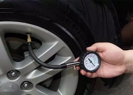

气压要达标
驾驶员要按照车厂的规定给轮胎充气。当轮胎气压低于标准值时,轮胎胎肩的磨损急剧增大;轮胎气压高于标准值时,因轮胎接地面积减少,单位压力增高,使轮胎胎面中部磨损增加,同时增大了轮胎刚性,使车轮受到的动载负荷增加,容易产生胎体爆裂。

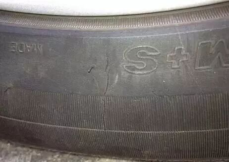

胎面无裂纹
定时检查轮胎表面有无裂纹、变形等缺陷。轮胎的花纹沟由于行驶磨损而逐渐变浅,如果磨平就会失去排水防滑等作用,汽车各项性能将大大降低,而看似细小的裂纹更是高速行驶时爆胎的隐患。此外还要注意及时清除凹槽中的小石子。

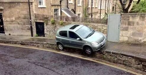

停车选平地
避免将车辆停放在有粗大、尖锐或锋利石子的路面上。车辆不要停放在靠近或接触有石油产品、酸类物质及其他影响橡胶变质的物料的地方。驾驶员不要在停车后转动方向盘,这样的操作会加速轮胎的磨损。

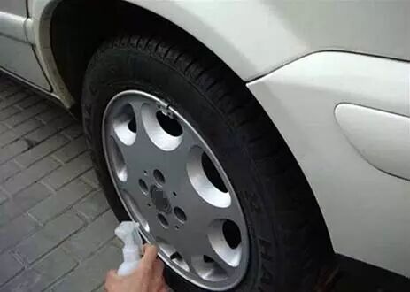

散热别泼水
轮胎在夏季长时间行驶或高速行驶时容易过热,同时气压增高。此时应停车散热,严禁放气降压或泼水降温,以防胎面橡胶的非正常老化。

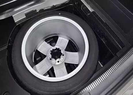

勤检查备胎
在轮胎的保养和使用中,不要忘了最重要的一个轮胎——备胎。后备轮胎是厂家配的,但往往被车主遗忘而缺少保养。建议你每3个月定期检查一下后备轮胎,必要时还要给它充气,以免在你需要它的时候才发现它是扁的。
