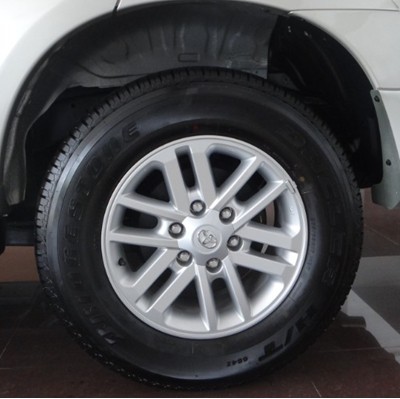

ac89a2712514acd6.jpg  提起爱车的保养,车主们往往会首先想到车漆和发动机,轮毂则是最容易忽视的地方。但要知道轮毂外观给人的视觉印象是第一位的,正是这看似不起眼的地方却能恰到好处地流露车主的品位,所以装备爱车时千万别忽视了轮毂。
31f8ee68e634011c.jpg 当轮毂表面有难以清除的污渍时,要选用专业的清洗剂,这种清洗剂往往能够温和有效地去除污渍,减少对铝合金表面的伤害。此外,轮毂本身就存在着一层金属保护膜,所以清洗时还要特别注意不要使用油漆光亮剂或其他研磨材料。在行车过程中也要小心,避免刮蹭给轮毂造成的“硬伤”,一旦有了划痕或变形,应该尽快对其进行修复和重新喷漆处理。
  有了刮痕如何修补?
  修补的具体步骤有六步:第一步,检查伤痕,如没有伤至轮毂内侧,可以简单地修补好,使用油漆稀释液,擦拭伤痕周围,去除脏污;第二步,刮伤最深的部分很难去除脏污,这时可用牙签将它彻底弄干净;第三步:为了防止误将无关的部分涂上油漆,最好仔细地将胶纸贴在伤痕的周围;第四步,整理好毛笔尖,涂上修饰漆,漆干燥后稍稍收缩,最好涂得稍稍凸出一些;第五步,涂装后,待完全干燥大概需要一周的时间。干燥后用耐水纸蘸上肥皂水涂抹,使表面平滑;第六步,用耐水纸擦过后,用混合剂擦出光亮,然后再打上蜡。
  若遇到较深的伤痕,重点是观察金属面是否露出,如果看不见金属面就不会生锈,可以专心地涂上修饰漆。用笔尖一点一点地点上去,然后等漆完全干燥。而要避免这样的现象,车子在刚开始使用的时候就要勤于冲洗轮圈,每天驾驶的车辆至少每个星期要洗刷一次轮圈,先用清水冲湿之后,再用清洁剂以海绵刷洗、然后再用大量清水冲洗。
  日常保养不可忽视
  日常的保养也是必不可少的,当轮毂温度较高时,应让其自然冷却后再进行清洁,千万不能用冷水来清洗;否则,会使铝合金轮毂受损,甚至使制动盘变形而影响制动效果。另外,在高温时用清洁剂清洁铝台金轮毂,会使轮毂表面发生化学反应,失去光泽,影响美观。
  当轮毂上沾有难清除的柏油时,如果一般的清洁剂无济于事,可用刷子试着清除,但切勿使用过硬的刷子,尤其是铁刷子,以免损伤轮毂表面。有专家介绍了一种清除柏油的偏方:即选用药用“活络油”涂擦,可获得意想不到的效果,车主们不妨试试看。此外,车辆所在地区接近海滨时,轮毂应勤清洗,以避免盐分对铝表面的腐蚀。
