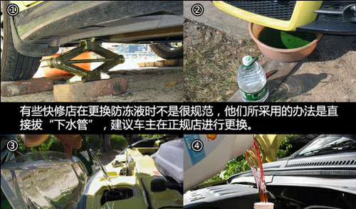

  需说明的是,有些快修店在更换防冻液时不是很规范,他们所采用的办法是直接拔“下水管”,虽然这么做放水快,而且不需要举车,但却难保放干净。所以,换防冻液尽量选择原厂指定的防冻液,不可混用不同品牌、型号的防冻液。如果是想更换其他品牌的防冻液,需要在放完防冻液之后,对冷却系统进行冲洗,待流出的水变成了无色清水即可。

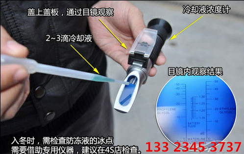

  虽然更换防冻液的方法比较简单,但是检查防冻液的冰点就需要借助专用仪器设备了,所以最好还是4S店进行维修保养。至于冰点的检查,一般车辆每5000-10000公里检查一次,如果是2年以上都没有更换过防冻液,或者在防冻液里加过水的车主,就需要在入冬时检查一下。

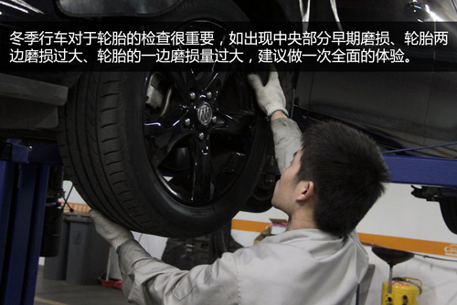

● 轮胎的检查和更换
  如果恰逢冬季下雪,车主们驾驶就得小心了,即使是技术很牛的车主也需注意踩油火候。所以冬季爱车体检似乎更需要被提上日程,尤其是胎面花纹的检查需要细心,以免车轮打滑而引发交通事故。
  检查轮胎,需要看胎面磨损是否均匀,如果出现中央部分早期磨损、轮胎两边磨损过大、轮胎的一边磨损量过大、个别轮胎磨损量大等异常情况,就需要让你的轮胎做一次全面的健康体检,从故障性不正常磨损的角度去解决问题。

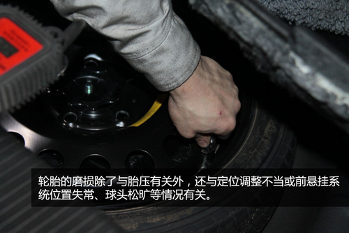

  由于装配方面的问题,轮胎里面的空气并非完全密封在胎内,所以在行驶一段时间后,轮胎会发生气压不足的情况,大概每个月轮胎气压会减少0.2公斤,如果长时间使用亏气现状的轮胎,会造成轮胎快速磨损以及车辆油耗加大的情况。当然,轮胎的磨损除了与胎压有关外,还与定位调整不当或前悬挂系统位置失常、球头松旷等情况有关。如果轮胎磨耗不均匀,或者在行驶过程中过度抖动,车辆可能是存在定位不良或不平衡的问题,这不仅会缩短了轮胎寿命,而且还会影响车辆操控性,导致危险发生。所以为了让论坛磨耗状况最佳,适当进行论坛调位是必要的,而这些车主可以参考汽车保养手册中有关轮胎换位的指导,建议每8000到10000公里在4S店进行轮胎调位。

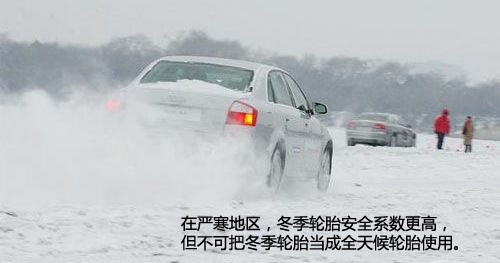

  有关轮胎的保养,一般4S店的年检都会做到,而对于冬季是否需要更换专用轮胎,小编得到的专业意见是:冬季轮胎因而材质相对较软,胎花纹沟相对更宽更深,可以在冰雪路面提供更强的抓地性和防滑性,保障低温状态下汽车在路面上的附着力。 此外,冬季轮胎的胎肩都会设计成棱角状(有别于全天候轮胎),这能加大轮胎与地面的接触,防止在冰雪路面驾驶的时候出现严重的侧滑情况。不过,别克技师指出,冬季轮胎如果在非冰雪地面行驶,会加大磨损且增加油耗,即不可把冬季轮胎当成全天候轮胎使用。

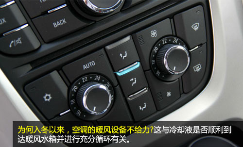

● 空调的暖风设备问题
  入冬后,车主常面临一个新的问题——夏季空调制冷快,但冬季暖车为何暖风迟迟不来?其实,暖风能否尽快从出风口吹出来与热车的效率有关,只是当水温上来后 ,又有可能会出现暖风不足的毛病。这是为啥?
  空调制冷是一套相对独立的机构,而暖风则依赖于发动机产生的热量。一般而言,暖风水箱是为空调暖风提供热源的装置,在鼓风机打开时,暖风水箱表面的热量随即被吹出来,带有热量的空气顺着空调管路被送往相应的出风口。
  暖风水箱的工作原理及结构与车头处的散热水箱相同,都是通过散热器表面的鳞片来扩大散热表面积,利用穿行的气流将热量散出去。
  如果出现空调暖风供暖不足,很可能与冷却液是否顺利到达暖风水箱并进行充分循环有关,除此,冷却管路内的气体也会对冷却液的循环形成阻碍,但如果气体聚集在暖风水箱及相关管路内部,那么,冷却液就难以循环至此了,空调暖风的供应自然也就不够充足。

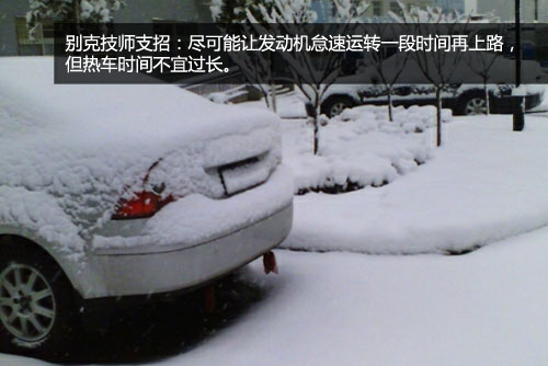

       如果条件允许,应尽可能让发动机怠速运转一段时间再上路,这样可以减少动力总成的磨损,这就是我们常说的“热车”。但是,热车时间不要太长,这样会导致发动机因混合气过浓而形成积炭。另外,冬季行车如果开启风挡除雾功能,这会自动激活空调制冷功能,对暖风供应将造成一定影响。所以入冬前最好是清洗一下空调系统,如果空调滤清器的滤芯已经很脏的话,也要及时洗更换。否则空气中的灰尘、细菌就会随着空调暖风送进车,再被吸入你的肺部。

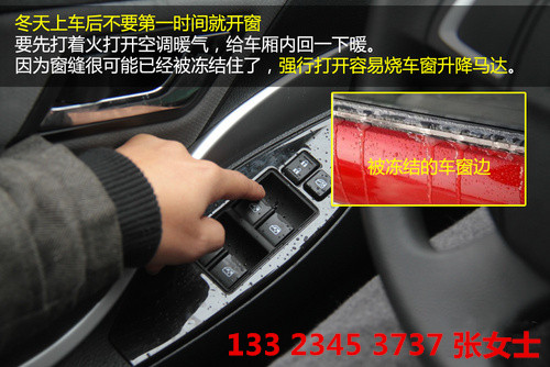

  除雪完毕后,你也不要马上就打开车窗,需先打着火热一会车,给车窗的升降马达回暖,也给冻结的车窗玻璃消融一下,否则就很容易烧毁车窗升降马达。

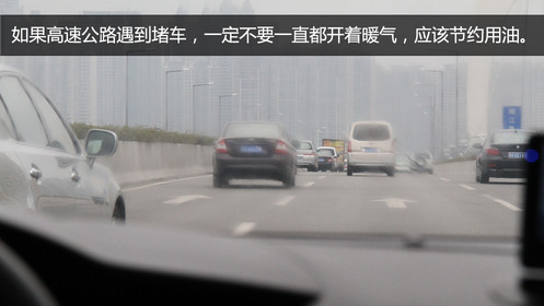

  冬天长时间开车如果不注意臀部保暖的话,下车时很容易出现大腿不灵活的感觉,如果车上配有座椅加热功能,这个时候就派上用场了。如果车上配有座椅加热功能,这个时候就派上用场了。如果不幸遇到高速堵车,当你不知道究竟需要堵到什么时候时,切记不要一直都开着暖气,应该节约用油。

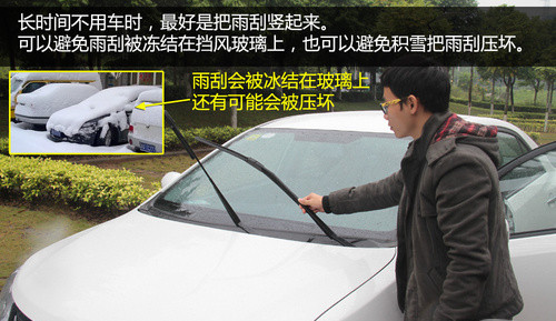

  冬季若长时间不用车时,时应该把雨刮片支起,以免被积雪压坏和冻结。
  车子停好后要记得把雨刮片支起,可以避免雨刮片被冻结,还可以避免被大量积雪压坏。
