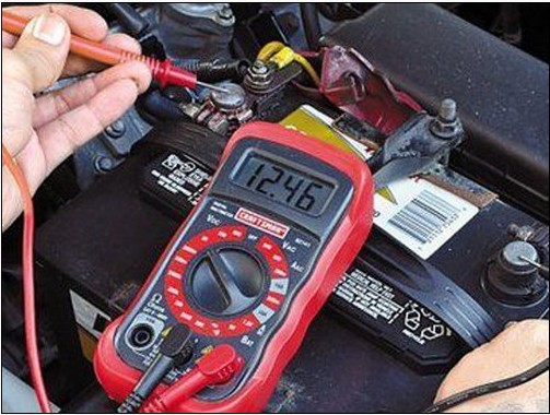

我们一般会使用电压表来检查电池电压,虽然能检测出电池的电压值但却不能检查出电池带负载能力的好坏。为检查出电池的实际状况,我们应该使用专用的电池检测仪检查电池的放电能力及带负载的能力。
