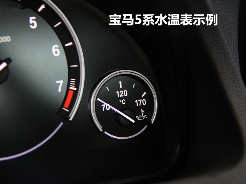

    一般汽车的正常水温会在90度左右(当然不同品牌的车是有一定的差异),明确标注温度值的水温表可以随时随地清楚看到水温温度,但有些水温表只有刻度没数值显示的(绝大部分宝马座驾都有水温表)。
    通常水温在正常情况时,指针会指在水温表的中间位置(不同车型有所差异,建议查看一下保修手册),水温表右侧有一块红色区域表示高温区,当指针指靠近这个区域时要注意,说明水温偏高了,如不采取措施继续驾驶,就很容易导致水箱开锅。
