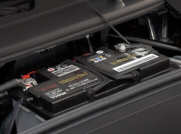

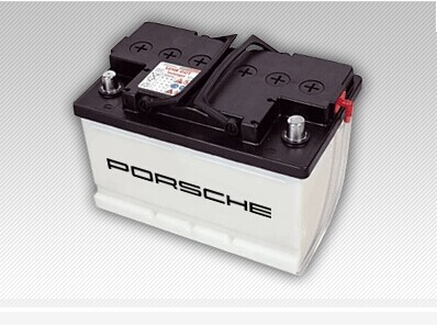

冬季是电池失效多发季节,车辆长期放置、充电不当、亏电工作对于蓄电池的寿命影响最大,可能会导致车辆无法解锁,或无法启动车辆,蓄电池使用和维修需要注意如下几个方面:
1、使用原厂与本款车辆匹配的高性能蓄电池;
2、关注或在4S店检查车辆使用的蓄电池是否已经超出建议使用年限。一般原厂蓄电池确保两年的正常使用,但是大多数的用户会在四年左右进行更换;
3、启动汽车时每次启动时间不应超过3至5秒,再次启动间隔时间不少于10秒;
4、如果汽车长期放置不用,应先对车进行充分的充电。同时每月进行一次深度充电;
5、尽量避免车辆经常性短途行驶,造成蓄电池使用寿命降低;
6、定期查看极柱和接线头连接是否可靠,为防止接线头氧化可涂抹少量保护剂;
7、在故障解决后,以专用设备对蓄电池进行一次大于10小时的长时间充电。

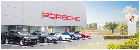

东莞保时捷中心成立于2010年5月,位于东莞市寮步镇寮步国际汽车城内,占地面积9千多平方米,建筑面积5千多平方米。地理位置优越,交通便利,是保时捷汽车在东莞地区唯一授权的保时捷中心。我们真诚为您提供保时捷全线产品的汽车销售、售后服务、原厂配件、保时捷车主精品及信息反馈等全球统一的高标准服务。
东莞保时捷中心极富震撼力的现代化展厅超过8百平方米,可同时展示16台性能卓越的保时捷全系车型。各款经典的保时捷汽车光芒四射,与宽敞、大气、奢华、经典的保时捷展厅交相辉映。
东莞保时捷售后服务中心占地2千多平方米,拥有德国原装进口的各类技术设备。我们的技术人员拥有多年保时捷汽车维修专业经验,并经过保时捷严格的全面培训,遵循保时捷全球统一的服务流程及技术标准,致力于为您提供您所期望的最佳服务。
欢迎您早日光临东莞保时捷中心。我们将竭尽所能,为您创造非凡的尊崇服务体验。东莞保时捷中心全体员工热忱恭迎您的尊驾!
