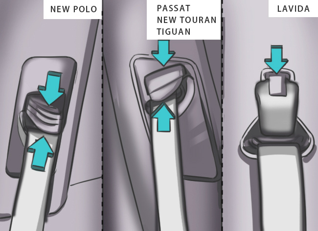

安全带高低可调吗?
安全带都可以调整高度,通过按压锁止按钮,即可调整安全带高度至合适位置。驾车时可根据自己的身高,调节安全带的最佳位置。

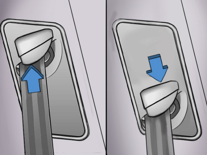

怎么调节安全带?
安全带最高点和最低点通常有10cm左右的调整空间,按图中箭头方向按压导向件释放锁止后可自由调节。安全带应位于肩部中央。通常情况下,身高较高的可把卡扣尽量往上调,身材娇小的可以适当往下调一些。
