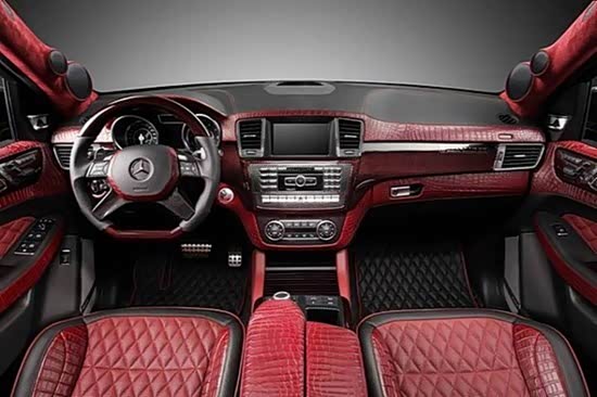

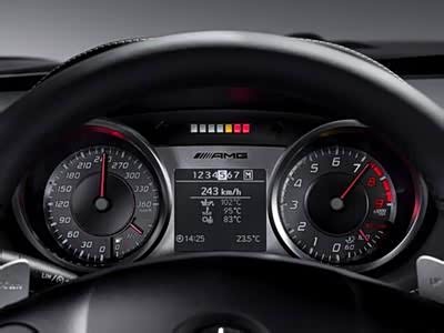

仪表盘清洗需细致
汽车内部十分重要的一部分便是每个驾驶员都会直接面对的仪表盘,它的清洁程度会直接影响到乘车人对汽车内部环境整体效果的视觉感受。由于结构复杂,边边角角多,各种开关仪表等清洁起来比较困难。稍微注意一下仪表盘就会发现,只用抹布和海绵能够清洁的部位很少,这些沟沟坎坎的地方需用“专用工具”,这种情形下自己设计的“专用工具”就可以派上用场,用各种不同厚度的木片或尺子片,把它的头部修理成斜三角、矩形或尖形等不同样式,然后把它包在干净的抹布里面清扫沟沟坎坎是最理想不过的了,既提高了清洁效果,同时又不会造成被清扫部位的损伤。
洗涤地毯靠技巧
汽车里面最容易脏的就是地毯,如果使用毛刷头的吸尘机进行吸尘处理的话,可以使较脏的地毯看上去不那么脏。对于更加脏一些的地毯,就只能动用专用洗涤剂了。一般在用洗涤剂前先进行上述两项除尘工作,然后喷洒适量的洗涤剂,用刷子刷洗干净,最后用干净的抹布将多余的洗涤剂擦掉就可以了,这样可以使洗后的地毯既干净又跟以前一样的柔软。最需要注意的就是,地毯不要完全放入水中浸泡刷洗,一方面会破坏地毯内部几层不同材质的粘接,另一方面会使地毯在很长时间内不能干透而影响使用效果,引起车内潮湿。

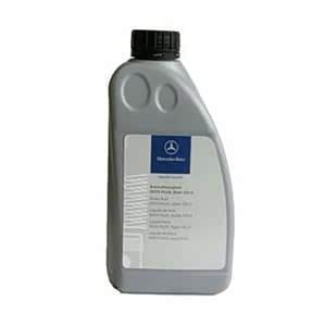

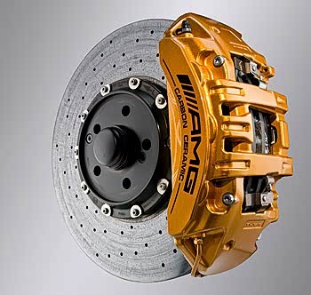

刹车保养有秘技
刹车系统的检查重点是刹车液的量,确认是否达到收纳罐的基准线。刹车液比前一次检查大量减少时,发生故障的可能性很大。刹车管线的漏液也需要密切注意,手排车装有离合器,这也需要注意液量,如果液量减少而进入空气,就不能刹车。因此,刹车系统的保养最需注意的是刹车液,若液量不足,使空气进入,刹车会变得不灵敏。此外,还要检查离合器,试着踩踏板,检查断续点,接触不良或准确点偏离则需要修理。
对于刹车液,以下6点需要特别注意:
1、刹车液的收纳罐为半透明树脂制,罐子如果脏污,只需用布擦拭,就可以进行简单的目视检查。
2、刹车液量与刹车板的磨损有密切关系,慢慢减少时没有问题,若急速减少时,暂且先补足后再观察。
3、透过卡箱的显示窗检查刹车液的剩余量,也可同时注意一下刹车管的伤痕。
4、向卡箱、圆盘滚轴喷上刹车用清洁剂,除去粉尘油脂,使刹车灵敏度提高。
5、离合器方面,首先检查引擎室内的收纳罐液量,不足时离合器就不能分离。
6、离合器使用的液体与刹车液相同,有一罐备用就可以。
