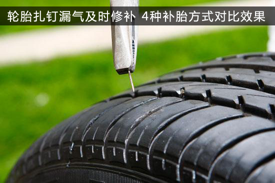

面扎钉且钉孔孔径大于6mm的轮胎需要更换掉。那么直径达到6mm的终极钉孔究竟会对4种主流的补胎方式带来怎样的挑战呢?在本文中,我们使用4种补胎方式对胎面上的4个直径为6mm的钉孔进行修补,我们要看看哪一种补胎方式在时效和性价比上有更好的表现。
制造6mm的钉孔
首先,我们要制造出6mm的钉孔。我们使用带有6mm钻头的电钻在胎面上钻出了4个钉孔。在胎面中央花纹上钻孔后,我们使用游标卡尺测量孔径。用6mm的钻头在轮胎上钻出来的孔的孔径约为5.80mm(轮胎橡胶具有弹性)。胎面上钻出来的4个孔之见的间距大致相等,方便下文的实拍对比。
