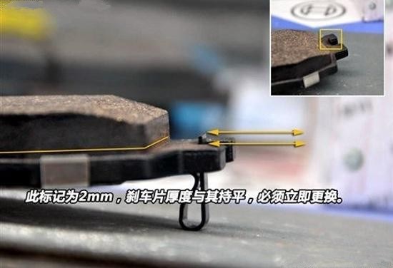

1、刹车片变薄是什么原因?
读者李先生问:汽车在2万公里时,到店去保养,但是4S店却说刹车片变薄了,需要更换,请问这是什么原因?
回复:一般自动变速器是比较费前制动片,因为制动和离合器换挡使用同一套系统。前轮制动粉尘根据制动片材质决定,应该不是问题。

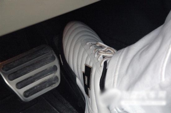

3、加速后油门有异响怎么办?
读者林先生问:汽车在加速的时候,油门有异响的声音,而且发动机发抖也很明显,请问要怎么办?
回复:出现这种情况,应是进气系统存有积碳的原因,建议去维修店进行清洗即可。发动机抖还得开去维修店做检查,主要检查对象为发动机控制单元数据分析和燃烧室积炭,如果发动机爆震传感器信号失准,则将会造成上述加速异响故障。
